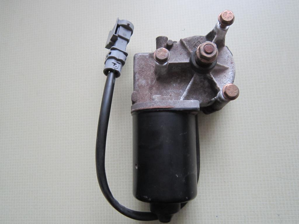

Ik heb voor de fase 2 ook nog een ruitenwissermotor liggen:
Vocht/corrosie in de stekker? Motor raakt zelden defekt.

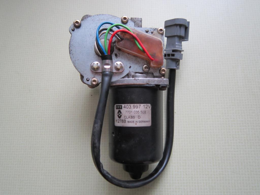

WillemS schreef:Vocht/corrosie in de stekker? Motor raakt zelden defekt.
Zie op de foto dat er heel veel stroomdraden naar de ruitenwissermotor gaan. Die verschillende snelheids-standen zitten dus blijkbaar? in de motor ingebouwd. Dan kan het zeker de connector zijn, ga het meteen checken, goed idee Willem :-)

Ben bij een garage geweest en die heeft de connector van de ruitenwissermotor gecheckt en doorgemeten en volgens hem zijn zowel de motor als de satelliet-schakelaar beiden gedeeltelijk defect.
