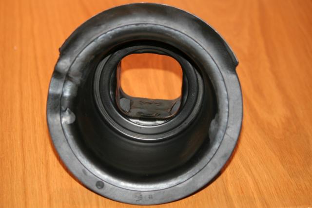

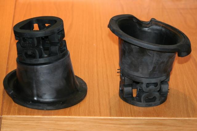

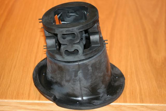

De veerschotel is die ook los te koop of is die altijd met schockdemper?
Omdat ik die veerschotels hier vaak los zie op de foto's of zijn dat alleen maar geknapte schotels, zou graag eens een nieuwe willen zien.
Groetjes Theo
Foto`s stonden al op dit forum. Deze schotels worden los verkocht.
