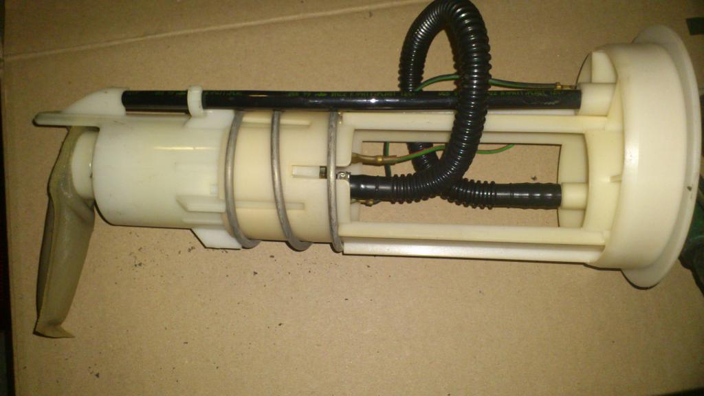

Voor de duidelijkheid voor de mede lezers...
safraantje25
Berichten: 106
Lid geworden op: 09 jul 2011, 20:31
Locatie: arnhem
Bericht door safraantje25 »
schitterend daar zat ik ook op te wachten een duidelijke foto
nu weet ik wart ik kan verwachten.
Dank Albert, de stekkertjes zijn goed te zien!!
Wellicht is het alleen een slecht kontakt.
