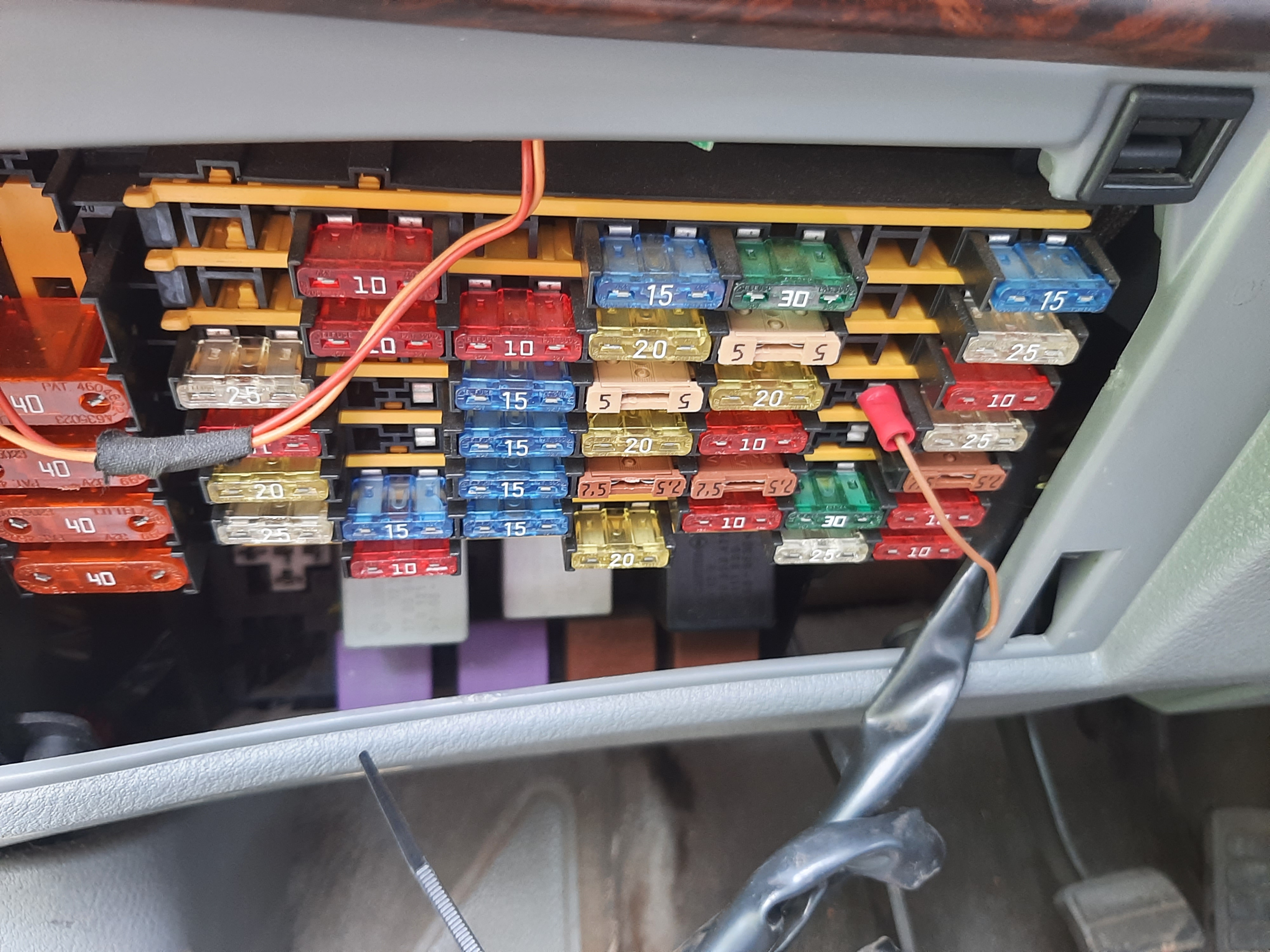

Sinds van de week doen mijn knipperlichten het meer niet dan wel. Ik heb net een andere hendel geprobeerd, ook geen resultaat. Claxon en alle verlichting werkt bij beide hendels. Zekering van de knipperlichten is ook goed. Het lampje van de alarmlichten doet het ook, maar brandt continu zonder dat de knipperlichten aangaan. Zoals ik al aangaf, soms doen ze het plots wel een aantal keer, maar dan opeens weer langere tijd niet. Weet iemand waar ik verder moet zoeken of waar dit aan kan liggen?

Even uitzoeken (luisteren) welk relais de knipperautomaat is.
Volgens https://forum-auto.caradisiac.com/topic ... e-phase-2/
is het nummer 8 op de foto.
Misschien kun je een foto maken. Wellicht dat iemand een heeft liggen.

Dank je Anne. In dat topic wordt precies hetzelfde probleem beschreven. Dat moet het dus wel zijn. Ik had op het forum gezocht op de termen knipperlicht en richtingaanwijzer, maar ben dat topic niet tegengekomen.
Het relais gevonden en het is defect. Bij naar rechts knipperen voel en hoor ik van alles tikken in het relais, maar knipperen doet het licht niet. Bij naar links knipperen voel en hoor ik niks.
Iemand zo'n relais liggen?
Het is de zwarte rechtsonder:
Dit staat erop:

Binnenkant, niks raars aan te zien:
Re: Knipperlichten werken nauwelijks meer
Gelijk voor defect verklaren is gevaarlijk. Je zou hem eigenliijk met 12V willen testen. Of heb je dit al gedaan?

Nee, dat heb ik niet gedaan. Ik ben met dit soort elektronica ook geen ster, een andere erin pluggen is dan de makkkelijke oplossing. :D

Het relais heb ik via Anne ontvangen. Na montage werkt alles weer, dus dat relais was duidelijk het probleem. Kan ik weer fatsoenlijk aan het verkeer deelnemen, zonder knipperlichten is dat niet erg fijn.
