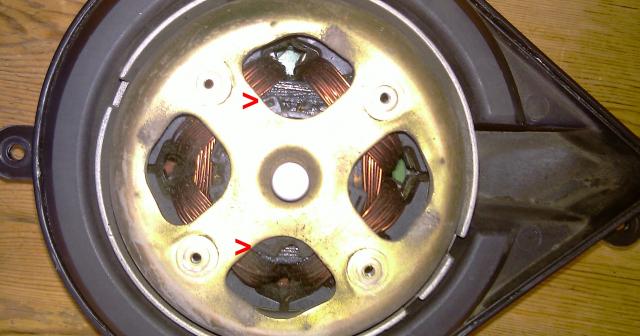

Even een plaatje van een deels doorgebrande ventilatormotor
Berichten: 741
Ik kon het toch niet nalaten te kijken of de ventilator nog verder uit elkaar kon.
En jawel, de veerringen van de behuizing gaan er vrij makkelijk af.
Makkelijker dan die van de bekleding van de ventilator in het vooronder :(
Dan blijkt waardoor de ventilator doorbrandde: er zit ontzettend veel stof in. Zowel op de printplaat, de koeling kan er niet langs, als op de koperen wikkelingen binnen in de motor. Door het stof wordt de koeling onvoldoende.
Preventief eens schoonmaken kan dus geen kwaad.
Berichten: 2681
Duidelijke plaatjes. Nu weten we eindelijk hoe het komt dat er zoveel ventilatormotortjes na geruime tijd de geest geven :wink:
