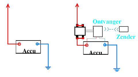

Ik heb het volgende in gedachte:
Een relais direct na de pluspool te plaatsen die ik met een AB op afstand kan bedienen.
Het zou als volgt moeten werken...
- Als de auto is afgesloten dan het relais inschakelen zodat er onmogelijk nog stroom weg kan lopen.
- Als ik weg wil rijden, dan eerst de stroom erop en de rest werkt als van ouds.
- Het moet zo geschakeld zijn dat alleen het relais werkt als ie met een kleine schakelstroom geactiveerd is.
Als de spanning te laag is gaat het relais dicht en daarmee krijgt de auto weer zijn gewone stroom.
Een accu die niet ontladen wordt kan enkele weken het uithouden voordat ie onder de 10,5V is.
Bij mij is het niet langer dan 2 tot 4 á 5 dagen
Wat denken jullie van het idee?

Dat moet dan wel een stevig relais zijn, het moet immers de startstroom kunnen verwerken.
Het zou minder ingrijpend zijn als je de zekering er uit zou kunnen halen waar de lekstroom over gaat. Heb je die ooit kunnen vinden?

safrance schreef:Dat moet dan wel een stevig relais zijn, het moet immers de startstroom kunnen verwerken.
Op de pluspool zitten twee kabels. Een gaat direct naar de startmotor en dynamo. De andere gaat naar de zekeringen.
