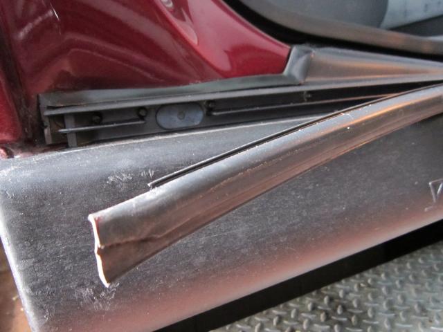

Wie weet hoe dat je het beste de kunstof dorpelkappen kunt verwijderen, voor inspectie kokerbalk op roest, zoals op de foto's van AS1 te zien is.
Er zit wel veel heel veel zand achter :shock: onder al losgemaakt en er komt een emmer zand uiy gelopen.
Het is ook gortdroog want hij heeft 3 jaar binnen gestaan. 8)

In de wielkasten misschien ook schroefjes . Verder de schroefjes demonteren die onder het rubber zitten die voor de deurafsluiting zorgen (als je het rubber wat optilt kun je ze zien zitten), dan kun je de lijst demonteren die op je dorpel ligt. Daaronder zit je kunststof dorpel, als je hem vanonder losgehaald hebt kun je hem er zo afpakken. :wink:

Dank je Jack ,toch zorgen dat er meer licht komt had al even gekeken onder het rubber maar zag niks :oops: goede uitleg,

Let op: de ovalen bevestigingsdoppen hebben in het midden een pennetje die je iets naar binnen moet duwen met een priem ofzo. daarmee ontgrendel je ze.
Niet te ver want dan ligt het pennetje in je dorpel voor wat betreft de bovenste doppen.

Oke duidelijk AS1 met die foto, wist niet dat daar ook bevestigingspunten zaten achter het rubber, dit zijn dezelfde als onderaan de dorpelkap.
Krijg je ze nog wel terug geplaatst ?duw je het pennetje dan niet alsnog in de dorpel?

d,n hens schreef:Oke duidelijk AS1 met die foto, wist niet dat daar ook bevestigingspunten zaten achter het rubber, dit zijn dezelfde als onderaan de dorpelkap.
Gr. Hans
Je moet voor montage het pennetje terugduwen zodat deze iets uitsteekt, waarna je deze na montage van de dop naar binnen duwt zodat deze weer zo zit als op de foto. Makes sense?
