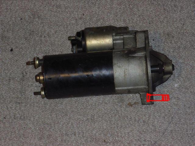

Bedankt Albert, ik zou hem het liefst zelf eruit halen en repareren zo handig ben ik wel :lol: maar ik vraag me af hoe hij eruit moet :roll:
Rode pijl geeft aan waar hij zit ( je ziet ook de krassen van de hamer)
Ik zou het eerst vanonder proberen, bodemplaat eraf en zien of je voldoende ruimte hebt.
Anders van boven maar dan moet het inlaatspruitstuk eraf, vergeet dan niet nwe pakkingen te gebruiken. SUC6
spruitstuk kan blijven zitten en van bovenaf moet wel lukken.
Eventueel heb ik er nog wel liggen van een 2.5

Wat mag die kosten Gunther? en weet jij ook hoe hij los moet?
Berichten: 3969
de startmotor zit met drie bouten vast:
