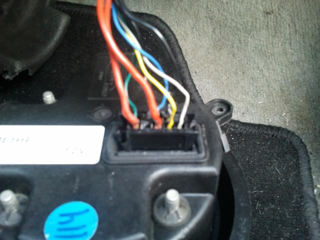

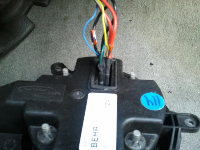

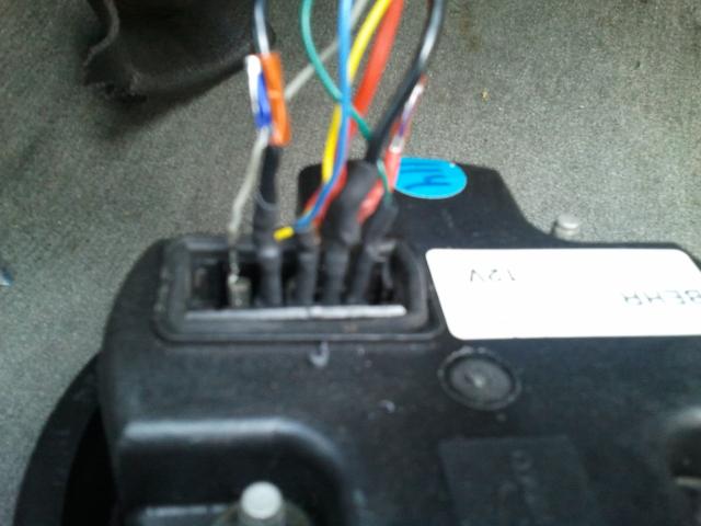

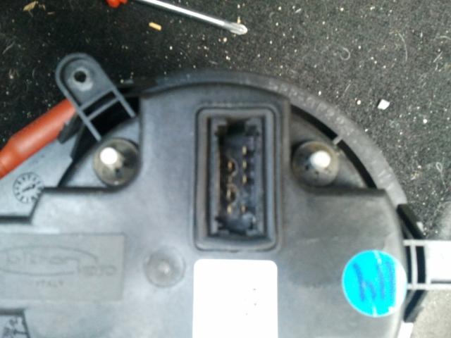

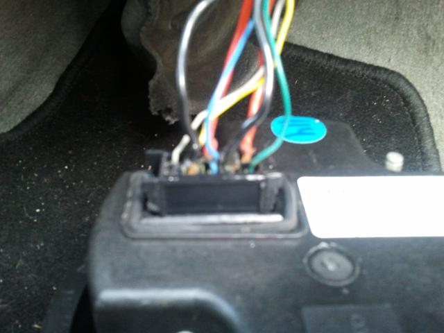

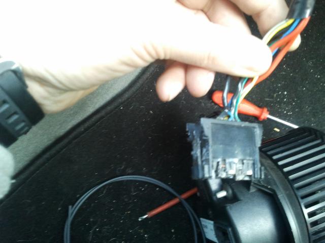

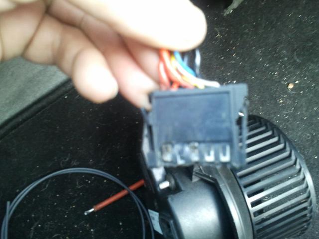

Ja hoor het was weer eens zo ver!!!!
De ventilator hield er weer eens een keertje mee op
nu had ik er wel zo de balen van
vandaag naar de auto onderdelen handelaar geweest
krimpkous gehaald en de stekkertjes los in de ventilator gezet
tis ff werk maar het was ook wel nodig
de hele stekker was verkoold aan de onderkant
dus geen contact meer
hele stekker losgeknipt en de stekkertjes schoon gemaakt en een krim kousje er om heen en daarna weer in de ventilator gezet
de boel weer in elkaar gezet en voila het werkt weer
en nu maar hopen dat het blijft werken
ik heb een paar foto's gemaakt hoe het hele boeltje er uitzag en er nu weer uitziet
weer een probleempje opgelost

Met een rechtstreekse kabelverbinding zou het moeten blijven werken Marc :)
Mooie fotoreportage.
