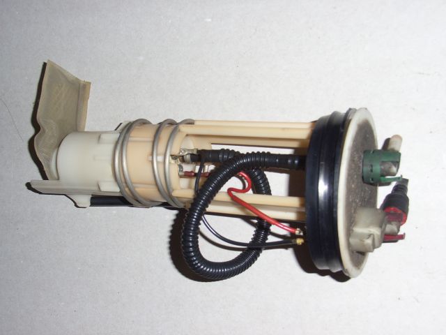

Er is al veel geschreven over de pomp en zelfs een mooie foto van de pomp. Bij mij is die volgens de ANWB wegenwacht kapot of in ieder geval kapot aan het gaan want hij valt onverwacht uit (startprobleem of bij stationair draaien bij stoplicht). Een paar harde tikken op het pompdeksel (in de bagageruimte, bodem, direct achter de achterbank, bestuurderszijde) en dan kan-ie weer starten. Toch kan-ie zomaar weer uitvallen. Vlotter blijft hangen of er is iets anders aan de hand, dus toch maar een nieuwe erin want de onzekerheid dat-ie steeds kan uitvallen is erg vervelend rijden (of stilstaan). Inmiddels bestelt.
Ik las dat je een speciale tang nodig zou hebben voor het loshalen van die 2 slangetjes en dat (de)montage makkelijk is? Heb je inderdaad speciaal gereedschap nodig voor die slangetjes en kun je de pomp daarna eenvoudig uit de tank lostrekken (op de foto lijkt het alsof ie slechts met de rubberen ring in een tankopening moet worden gedraaid)? Is er nog iets waar je op moet letten, naast dat je een sigaret uit de buurt moet houden. Alvast dank voor een reactie.
George
2.5 RXT, 07-2000, full options, 249k km
Yamaha XV1700 Warrior, 2004, pcm 5, forced-air intake, 87 pk, 154 nm, 27k km
Die speciale tang heb je nodig als je de speciale klemmetjes wil monteren, je kunt ook gewone (passende) klemmetjes pakken die met een schroevendraaier of slangklemsleutel zijn aan te draaien. De oude originele klemmen kun je voorzichtig met een knijptang demonteren door daar te knijpen en te wrikken waar de sluiting zit .
Verder heb je, als je de zwarte ring op de pomp op de officiele manier wil demonteren, een speciale tang/sleutel nodig. Maar deze wil ook nog wel eens los komen op de manier zoals mishmash dat heeft gedaan, voorzichtig met hamer en schroevendraaier (linksom).
Daarna is de pomp eenvoudig uit de tank te halen. :wink: :wink:
