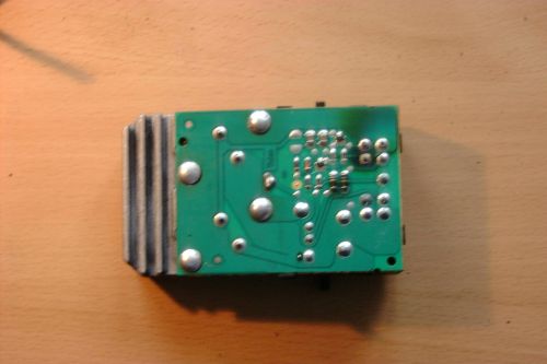

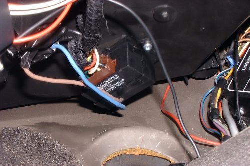

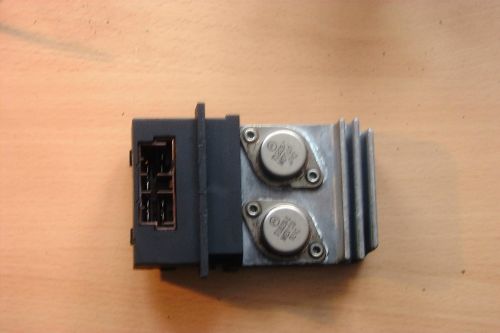

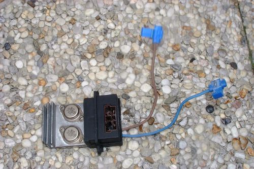

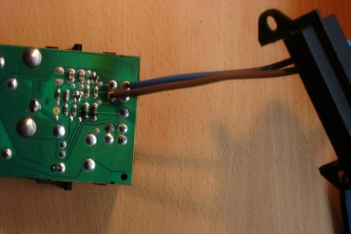

Na een zondag sleutelen heb ik het probleem opgelost. Bleek inderdaad dat de aansluitingen van de ventilator in de stekker van de Thermique verbrand waren. Kastje voorzicht open gemaakt er op twee punten op de printplaat een by-pass gemaakt buiten de stekker om naar de draden die naar de vetilator gaan.
Duidelijk is te zien dat de twee contacten waarop de zwarte draden zijn aangesloten totaal verbrand zijn.
De thermique zit links onder het dashboardkastje. De "by-pass" is hier reeds aangebracht.
Duidelijk is zijn ook op de printplaat de verbrande contacten te zien.
