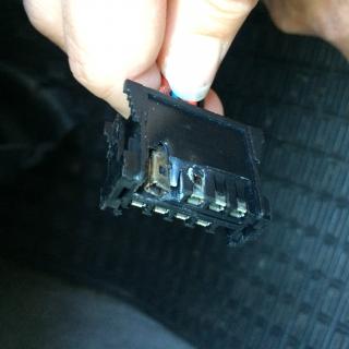

Hier een foto van d stekker (mannetje) en ook maar een foto van de andere kant (vrouwtje) die probeer ik met een borsteltje wat schoon te maken. Hopelijk kunnen jullie hier iets van maken.AfbeeldingAfbeelding

Ziet er niet fris meer uit lijkt mij beter afknippen en met kabelschoenen opnieuw wel even wat gepriegel maar heb bij de 2 die ik ooit had geen problemen meer gehad
Berichten: 2681
Zijn de schuifjes en kabels nog goed :?: Het kan ook warm geworden zijn doordat de schuifjes niet goed klemmen en daardoor minder goed contact maken.
Met speciaal gereedschap of een heel klein schroevendraaiertje kun je het "weerhaakje"van de schuifjes wegduwen en de schuifjes demonteren.
Dan kun je ze in een nieuwe behuizing steken, dan moet je het weerhaakje weer iets terug buigen.
Misschien heb ik nog een behuizing.
Kun je een foto nemen van de stekker aan de kant van de schuifjes :?: Dus niet de kant waar de kabels uitkomen. Dan kan ik de vorm goed zien. Dan kan ik gericht zoeken :lol:

Hallo allemaal, daar ik niet zo'n techneut ben heb ik hier een lokale garage gevraagd die precies dat doet wat jij (Jack) adviseert. Hij haalt de stekker uitelkaar en maakt geloof ik klemmetjes en draadjes schoon. Daarna monteert ie het hele zaakje weer. Dus ik hoop dat alles zo lukt als dat ie zegt, want ze geven maar liefst weer een temperatuurtje op van 27 graden :roll:
