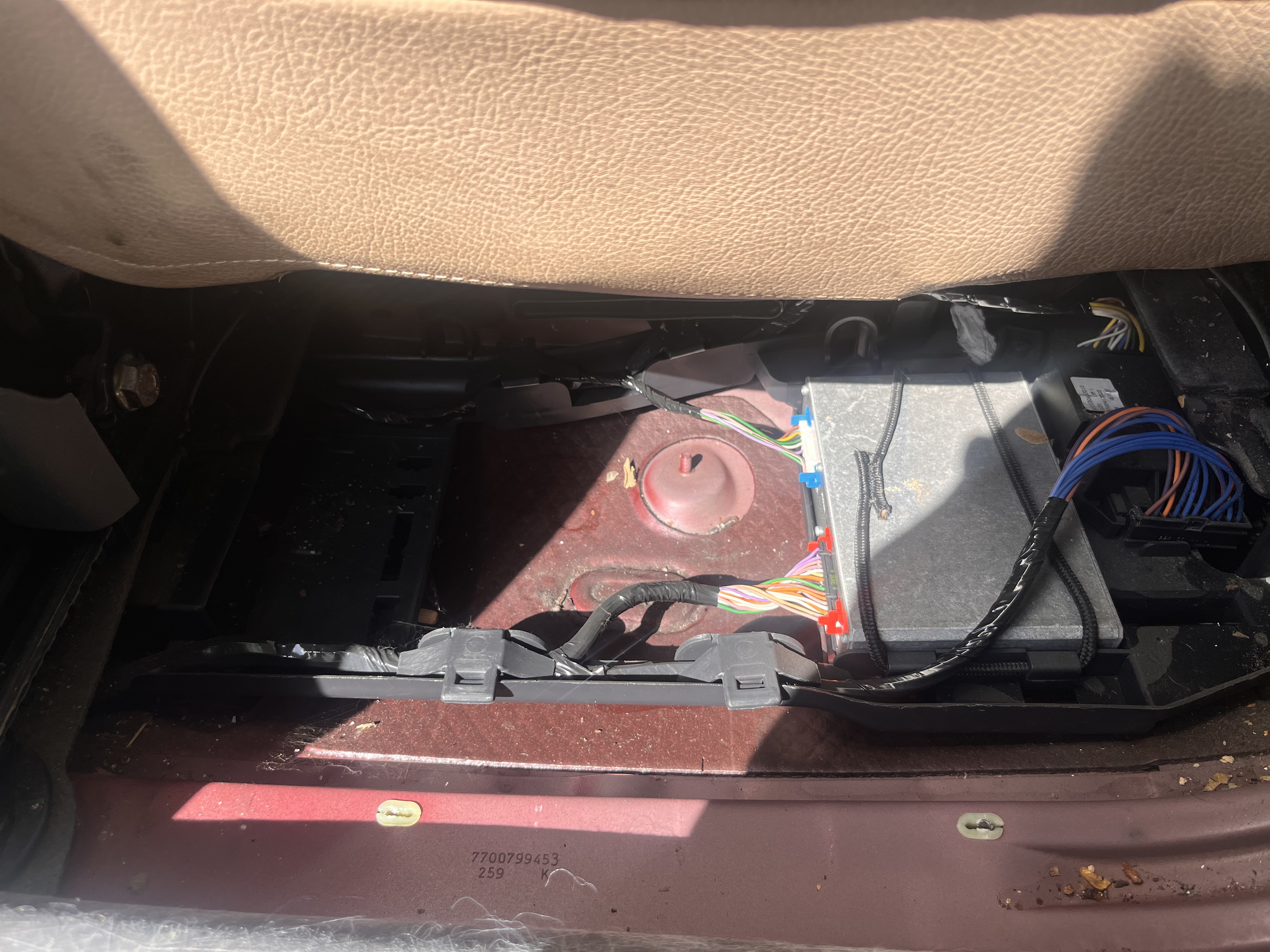

Dit is een foto van de 2.5 liter onder de stoel. Ik zie geen extra “losse” stekkers.
De stekkers die ik zie, zijn bezet.
Dit betekent dus , zelf extra kabels trekken…
