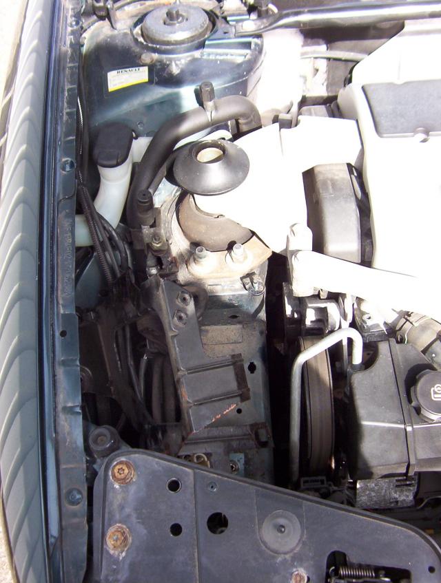

Demontage:
- accuklem minpool los

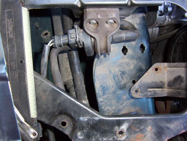

- verwijder de rekeneenheid + houder
De stekker van de rekeneenheid gaat heel eenvoudig via een beugel los. Geen geduw en getrek nodig.
Er zit in de houder een regelklepje voor de tankontluchting. Deze even demonteren van de houder.
Het klepje lijkt niet open te kunnen anders had ik 'm gelijk even gangbaar gemaakt.

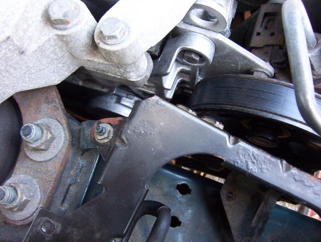

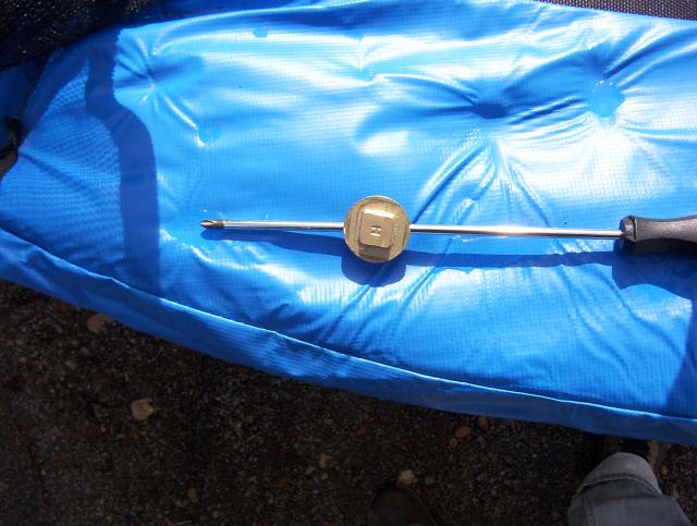

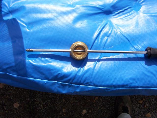

- voor het ontspannen (of juist opspannen whatever) van de spanner gebruik gemaakt van deze tip en deze verbeterd door er overdwars een gat van 6 mm in te boren zodat je een lange schroevendraaier als hefboom kunt gebruiken. Boor het gat strategisch zodat je hefboomruimte voor de schroevendraaier hebt. De leiding van de stuurbekrachtigingspomp zit in de weg maar het is te doen. Tape de schroevendraaier af zodat de plug er niet afvalt.
PS. mijn schroevendraaier is nu krom :oops: dus misschien beter 8 mm aanhouden.
Quizvraag: waar is de blauwe ondergrond van? :roll:

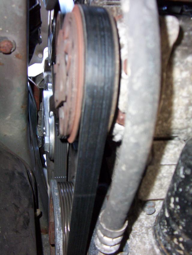

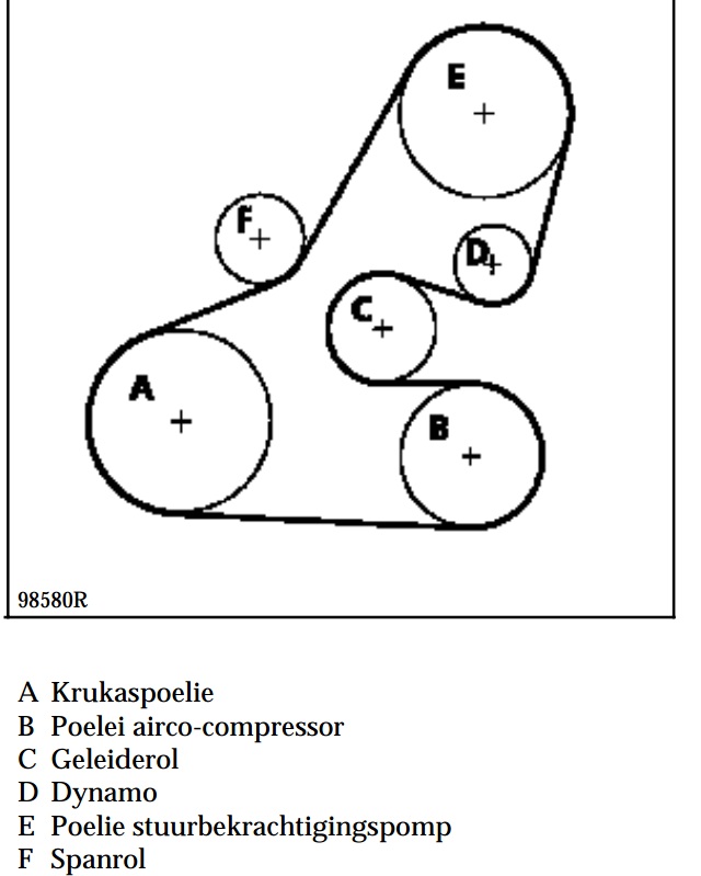

- de spanner ontspannen en de riem van de geleiderol af trekken. Je kunt nu de riem verwijderen. Kijk vooraf hoe de riem loopt.
- keienvanger verwijderen
- de geleiderol van onderaf vervangen. Wip eerst het afdekkapje los.
- spanner van bovenaf demonteren. Deze kan alleen van onderaf er uit.
- nieuwe spanner monteren

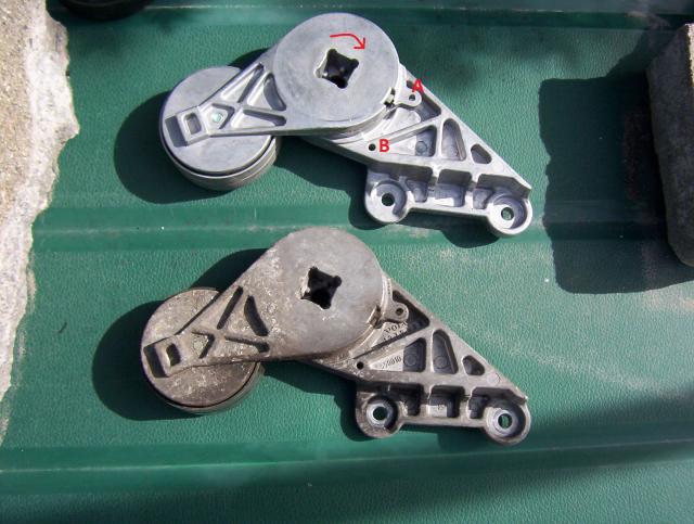

- de spanner ontspannen en plaats een 4 mm inbussleuteltje door het gat A en B heen.
Op de oude spanner staat Volvo. Ik vraag me of die dan al eens is vervangen?
De spanrol knerste flink. Er was geen voelbare speling maar wel hoorbaar bij schudden. Idem voor de geleiderol.
- nieuwe riem monteren en inbussleutel uit de spanner trekken

Je werk zal ik verder geen commentaar op leveren want je had hier net zo goed een handleiding voor het in elkaar zetten van een raket kunnen plaatsen zo weinig begrijp ik ervan. Maar de blauwe ondergrond.....een trampoline?

Duidelijke uitleg, denk dat je nog de originele spanner erop had !!! 241Dkm knap!!!
In je beschrijving 1 klein puntje; je zegt "ontspannen" en dan 4mm bij A en B erin, moet dat niet zijn "spannen".
Verder zou ik aan dat "tooltje" een strip ijzer lassen ipv een schroevendraaier mollen. :oops:

WillemS schreef:Duidelijke uitleg, denk dat je nog de originele spanner erop had !!! 241Dkm knap!!!
dat hangt er van af hoe je het bekijkt maar jouw beredenering klinkt misschien wel logischer.
WillemS schreef: Verder zou ik aan dat "tooltje" een strip ijzer lassen ipv een schroevendraaier mollen. :oops:
ik heb dan ook geen lasapparaat ter beschikking en de dop is bovendien niet van staal.

de k@bouter schreef:Maar de blauwe ondergrond.....een trampoline?

De sleutel voor de olie aftap bout van renault past ook precies in de spanner trouwens en een steeksleutel 17 past er ook netjes op
