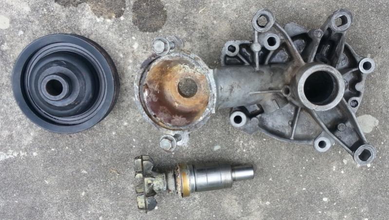

Die waterpompen zijn toch wel te reviseren eigenlijk :?:
Eerst de waterpomp delen, dan de poelie warmstoken en met een pers het asje eruit persen (alles met beleid natuurlijk).
Daarna moet het lager en de keering worden vernieuwd. Vroeger deed men niet anders, tegenwoordis koopt men nieuw omdat de arbeids uren duurder zijn dan een nieuwe pomp denk ik. Maar als je geen andere keuze hebt :?: :?:
Van der Peijl in Terneuzen reviseerde ook altijd maar ik weet niet of ze er nu nog aan beginnen. In België moet er toch ook nog wel een (ambachtelijk) bedrijf te vinden zijn, bij oldtimers wordt dat toch ook nog gedaan.
Ik heb nog 2 pompen die weliswaar nog aan de motor vast zitten, ze waren nog goed toen de motor werd stilgezet maar inmiddels staan ze al best lang stil.
Mocht revisie niet lukken kun je altijd nog 1 van die pompen monteren.
In Australie heeft iemand zo'n pomp uit elkaar gehad.
http://www.aussiefrogs.com/forum/techni ... lding.html
Ik zal eens vragen of revisie gelukt is.
