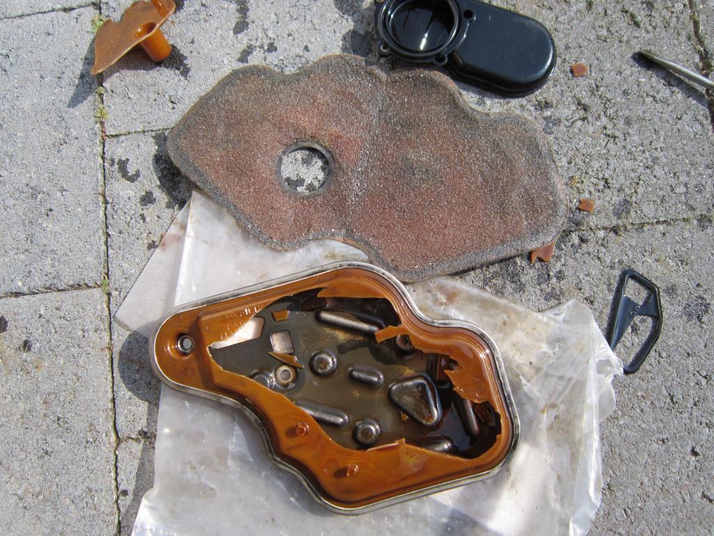

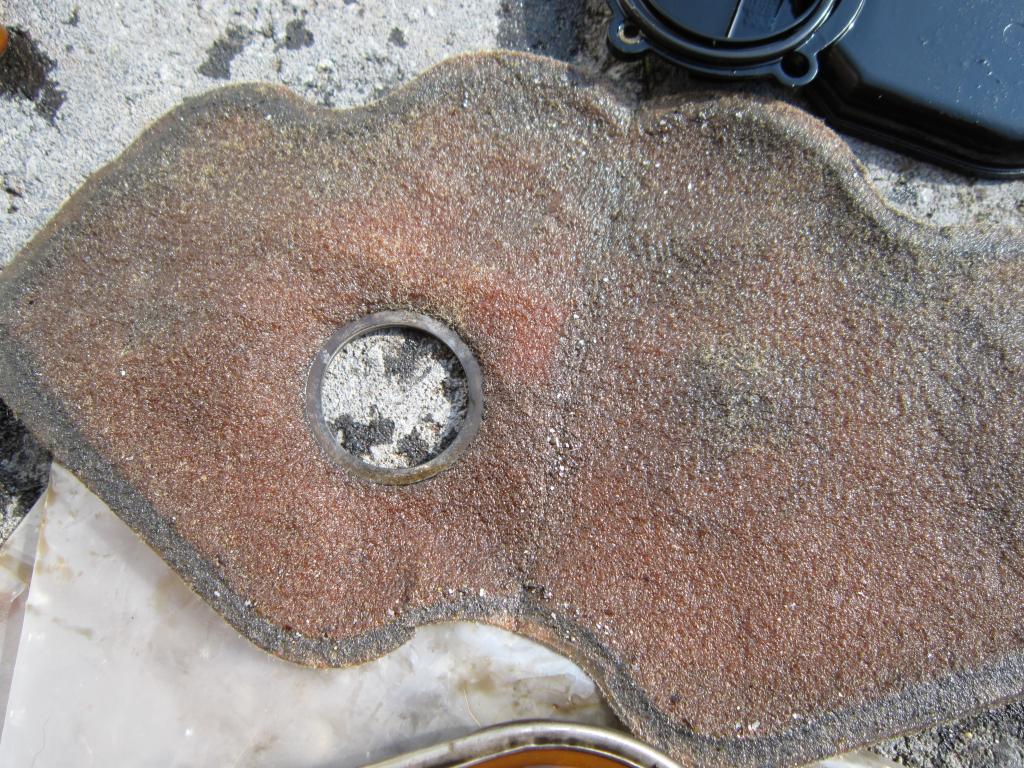

Nog erger..... het filter kan er zo niet uit, daarvoor móet de bak gedemonteerd worden en daarna de bakdelen uit elkaar gehaald worden.
Het zwarte plastic is het oliefilter ín de bak....

Ik zou niet wakker liggen van dat filter. Onder normale omstandigheden zal er weinig gruis in komen.
Ik heb bij 160k het filter vervangen. Deze had een datum uit 1995 dus waarschijnlijk nog origineel. Er zat heel weinig gruis in:

Waarom in godsnaam moeten ze het zo moeilijk maken
Dat is wat men noemt wegwerpmaatschappij alles om een mens te dwingen een nieuwe auto te laten kopen
