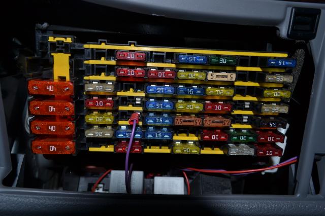

Dit klinkt waarschijnlijk heel suf en dat zal het dan ook wel zijn :wink: maar ik vroeg mij af waarom er in mijn zekeringkastje, helemaal links bovenin geen zekering zit, deze zou er moeten zitten voor de "koelventilateur" zoals zo mooi beschreven in het boekje. Zie foto's.
Daarnaast vraag ik me af waar ik verder kan zoeken om mijn achterruiten weer aan de gang te krijgen electrisch.
Bij de bestuurdersstoel al zitten spelen met het knopje om ze te vergrendelen/ontgrendelen, beide zekeringen van 40 lijken in orde te zijn, zijn iig niet kapot, zit nog een mooie "S" in zeg maar, bij de kindervergrendeling gekeken en omgezet, maar ook hier geven de ruitjes geen sjoegen, iemand nog een suggestie waar ik verder kan zoeken? (zie foto's)
Wederom is mijn dank groot.
Stefan

Berichten: 3970
Bij mij zit daar een gele 20A zekering volgens het plaatje. Mogelijk is de zekering van de koelfans ergens anders voor gebruikt of is er een probleem zoals kortsluiting in een van de koelfans.
Mogelijk is er wat gewijzigd aan de bedrading zoals het altijd laten draaien van de koelfans.
Stel eerst maar eens vast of ze nog werken. Zie de tip hier.

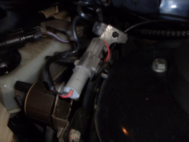

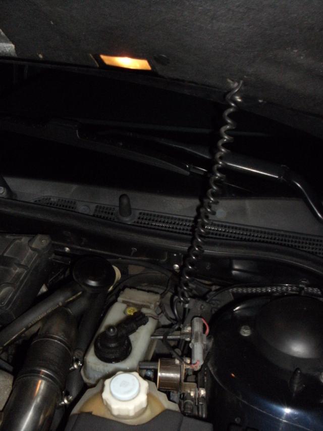

Jack de zeeuw schreef: Onder mijn motorkap zit ook zo'n lichtje en ik heb me ook al eens zitten afvragen hoe dat werkt, daar zit nl ook geen schakelaar maar als ik de kap dichtdoe en hij is nog zo'n 30 cm open gaat het lampje uit gelukkig :lol:
Lichtje onder de motorkap is nieuw voor mij. Is dat origineel Renault?
Lid geworden op: 02 mar 2011, 13:24
Bericht door digitalpunk »
Lijkt er wel op want er zit een specifieke uitsparing aan de binnenkant van de motorkap. Ben echter wel benieuwd hoe dit aangesloten zit.
Jack geeft aan dat met 30cm het lichtje uit gaat, terwijl bij mij de duwcontacten slechts 2cm uit steken. Ik heb er twee voor Miep en een voor Tex.
Jack, zit er bij jou dan nog eentje aan de motorkap of is het een kantelcontact?
Berichten: 2654
Het is origineel Renault, geleverd op bepaalde modellen. Het werkt niet met de duwcontacten aan de voorkant van de auto en ik kan echt nergens iets ontdekken, ook op de scharnieren niet, dan zou daar bijvoorbeeld toch ook een draad naartoe moeten lopen :?:
Bij de Initiale ph2 uit '97 zat ook de uitsparing in de motorkap en in de isolatie maar daar kan ik geen voedingsdraad met bijbehorende stekker ontdekken, waarschijnlijk hebben ze toen een andere kabelboom gebruikt. Bij de donorbaccara uit '93 en de Biturbo's, ook ph 1, zitten de lampjes in de motorkap met bijbehorende voeding. AS1, mogelijk dat de stekker en kabel bij jou er wel zit (grijs cilindrisch ), dat is toch ook een ph1 :?:
Het lampje gaat uit als de kap van voren nog zo'n 60 cm open staat.
Er zit in de kap bij het lampje een schakelaar. Daarin zit een kogeltje dat rolt als je de kap open doet naar beneden en maakt kontakt. Volgens mijn herinnering voor het eerst gemonteerd in de 30, want dat was een prestige projekt van Renault.
