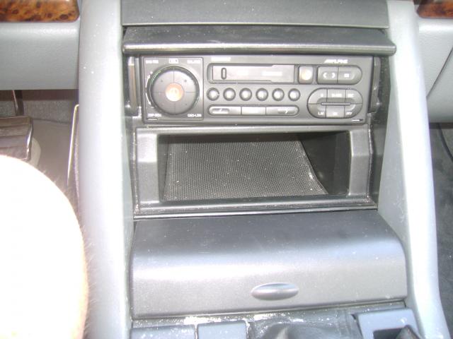

Hier de oude situatie met de Alpine

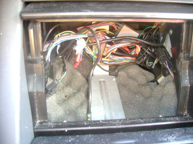

Na de Alpine er uit is gehaald ziet het er zo uit...

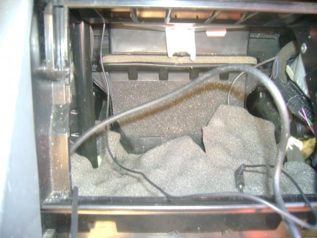

Dan alle kabels naar buiten , en de metalen strip eruit halen....

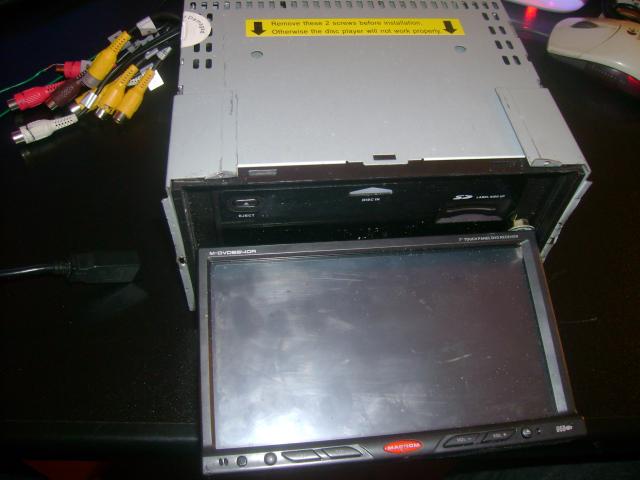

Nu de ruimte is vrij gemaakt, kan de Macrom erin worden geplaatst
Nu de aansluitingen zijn gemaakt, en de voorbereidingen voor de extra monitoren gelegd zijn, hoeft alleen de Parrit aansluiting nog te worden gemaakt om automatisch te "Muten"als de telefoon gaat.....

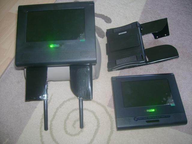

Nu nog de 2 extra monitoren op de hoofdsteunen en de nodige bekabeling aansluiten

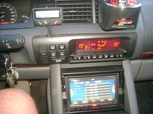

Alles op zijn plaats en na controle werkt alles uitstekend.......
Via de afstands bediening , kan door de hele auto de audio set worden bedient.
Nu heb ik een CD/DVD, USB,SD en radio met traffic Info tot mijn beschikking.
