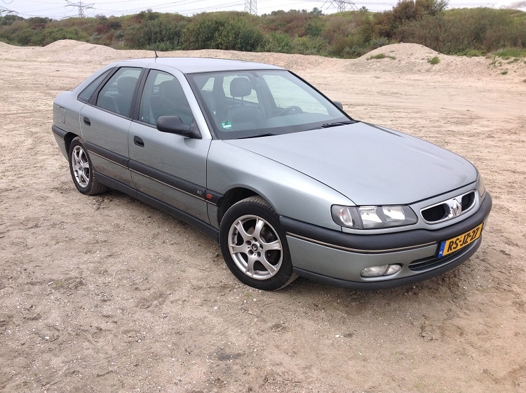

Mijn zomerbanden staan op Initiale velgen en zijn standaard gemonteerd op mijn vorige Saf.
Dat was een Initiale (`96-`98)
De 16" hebben 205 banden eronder, de winterbanden zijn standaard 15" 195.
Standaard Biturbo`s hebben 17".

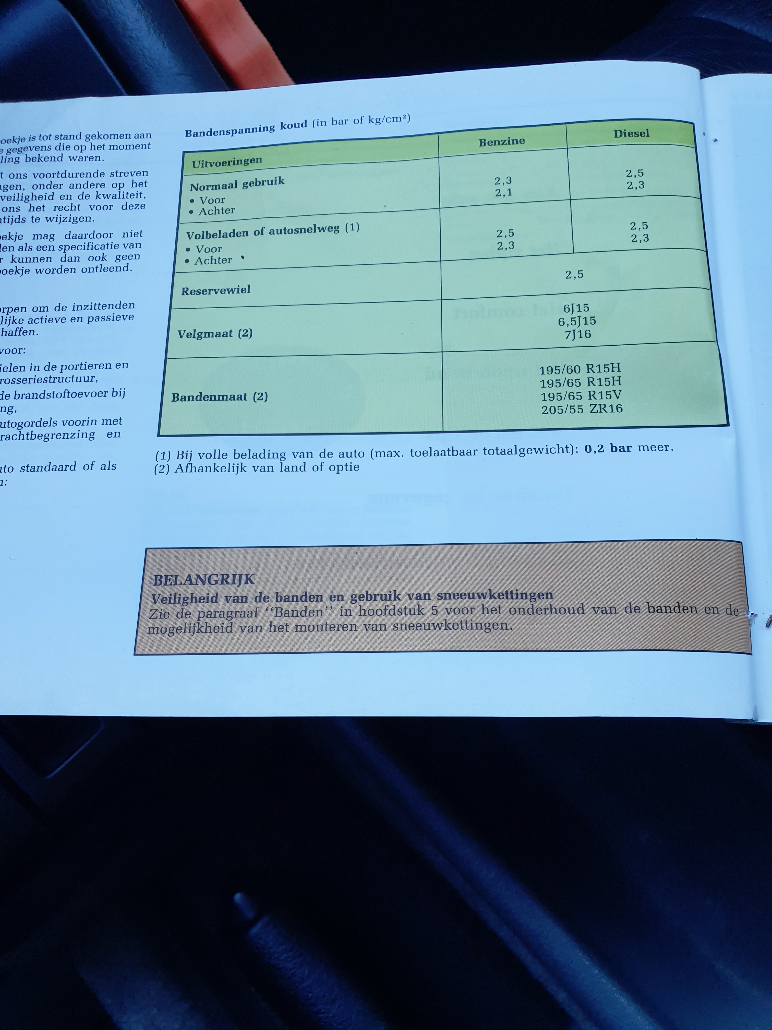

195-65-15 is een van de 15-inch standaard-banden-maten uit het instructieboekje:

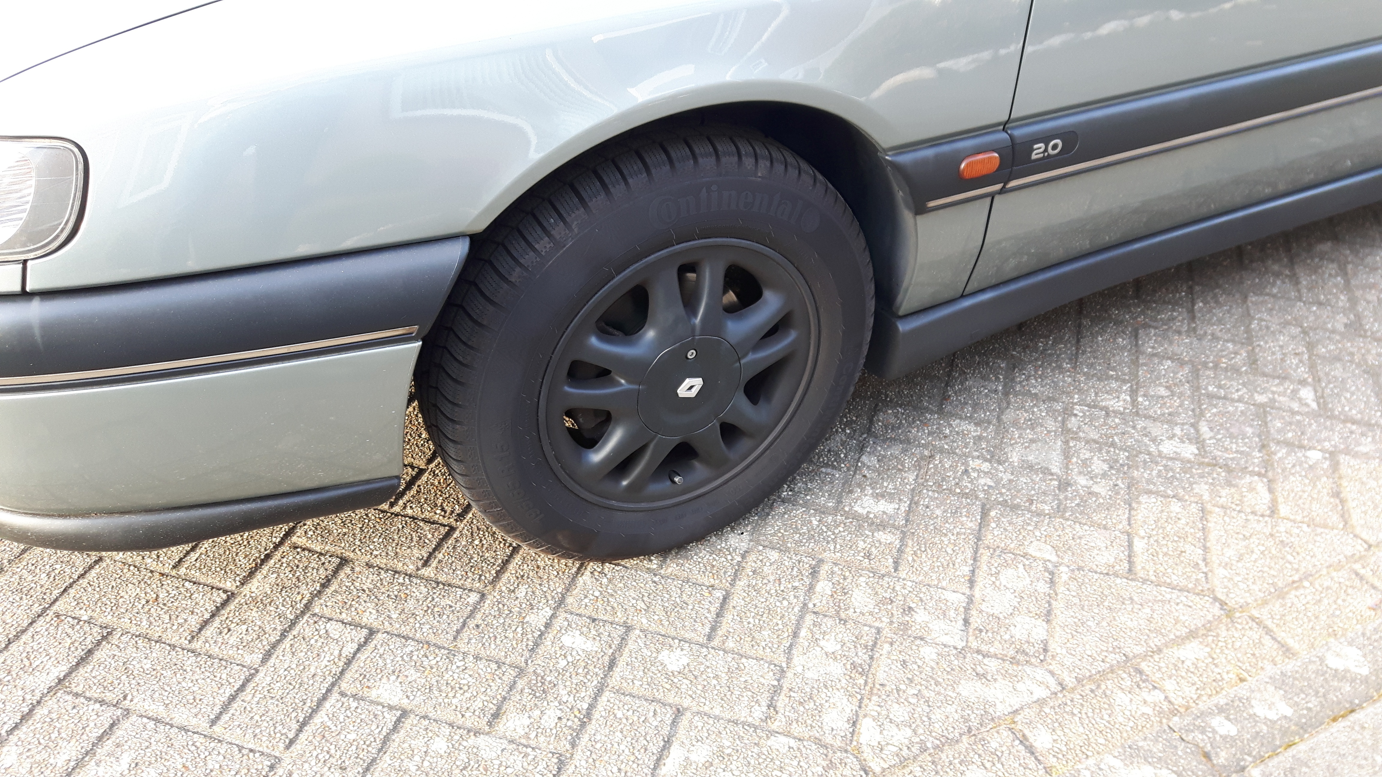

Back tot the roots .... Chinon 195-65-15

Mee eens dat de originele Chinons het beste staan.
Het geheel ziet er als nieuw uit!
