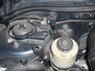

probeer de inertie schakelaar eens ,deze zit rechts tegen het schutbord. even een tik met de achterkant van een schroeven draaier er tegen aan en dan indrukken .

renaulist schreef:probeer de inertie schakelaar eens ,deze zit rechts tegen het schutbord. even een tik met de achterkant van een schroeven draaier er tegen aan en dan indrukken .
Voor diegene,die nog niet weten waar over het gaat.
