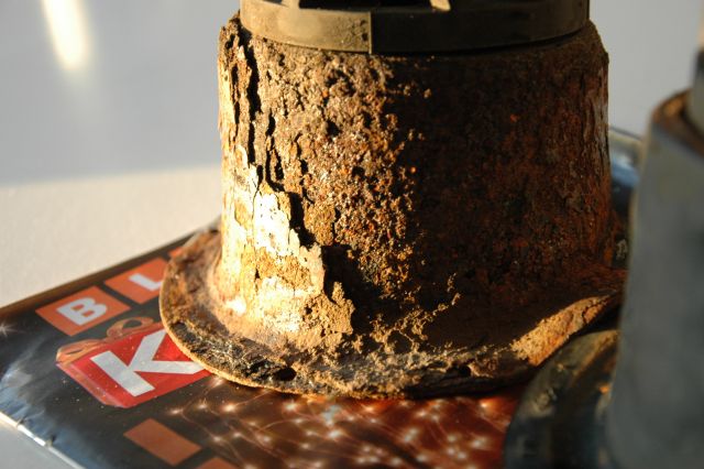

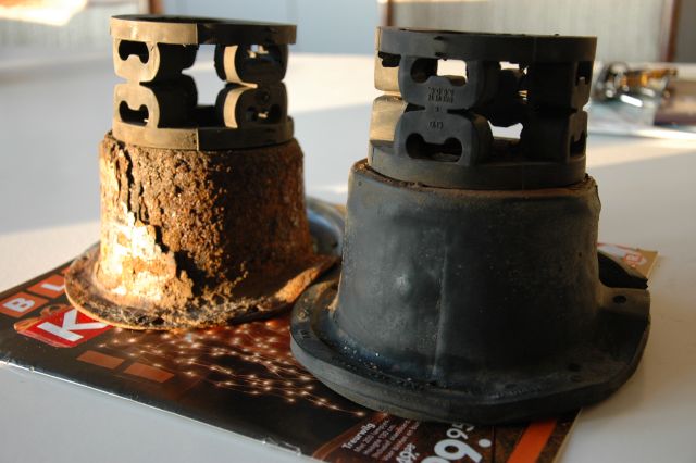

De veerschotels die Gunther en ik van de week hebben vervangen heb ik even ontdaan van het rubber. Bij het wegtrekken ging het meeste roest al mee, maar je kunt zo een redelijk beeld krijgen wat de ernst is, en hoe 'verstopt' en onschuldig het er in eerste instantie uitziet.
Rechts de originele schotel, en links de schotel ontdaan van rubber
Klik op de foto voor een vergroting
Close up
