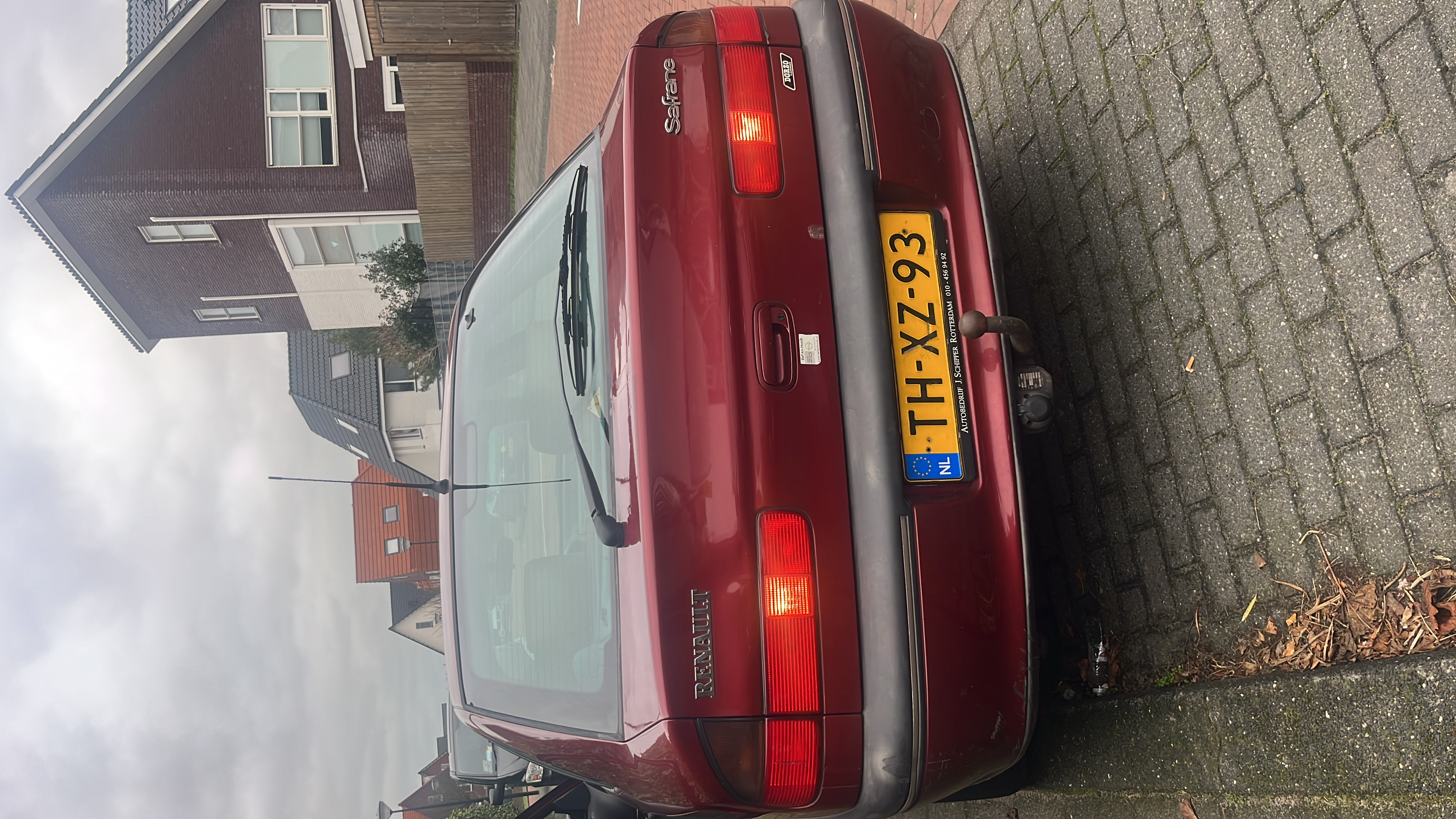

Bericht door Safrane010 »
Fotos!

Safrane010
Berichten: 278
Lid geworden op: 02 jun 2023, 23:54
Locatie: Rotterdam
Re: Boete trekhaak.
Fotos

Berichten: 338
Re: Boete trekhaak.
Bericht door §teven »
Bijzonder dat je daarvoor een boete krijgt. Kenteken is helemaal leesbaar. Kogel lijkt wel ietsje hoger te zitten dan op de blauwe Safrane ernaast, maar niet blokkerend voor het kenteken. Of komt het door de letter X waar die kogel dan net onder zit? Zou het met een andere letter wel ok zijn?
Dit is echt geen situatie zoals bijv. bij een Peugeot 205 of 306.
