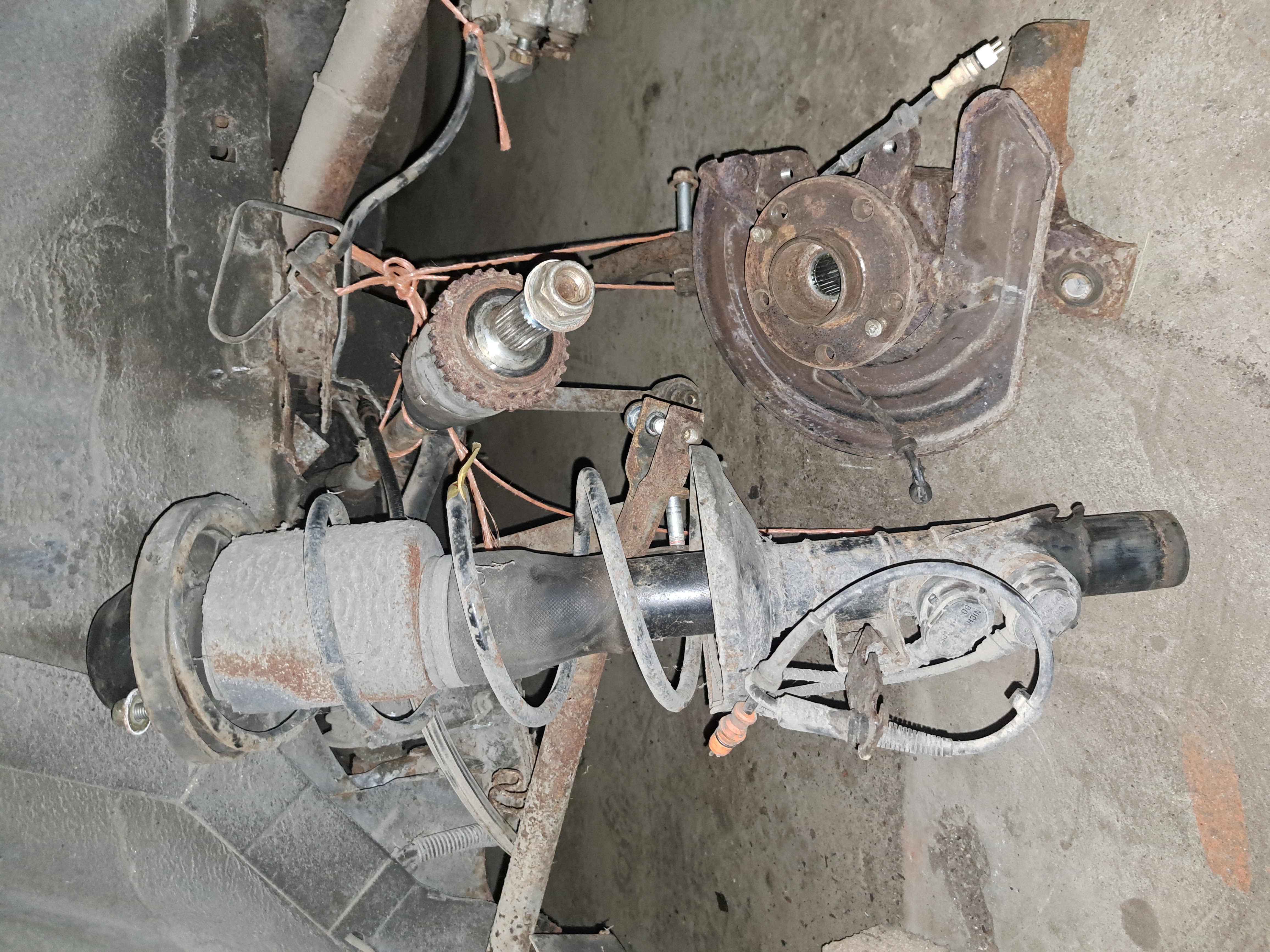

Begonnen met het demonteren van de achterste veerpoten van de donor. Deze zien er qua roestvorming nog redelijk uit maar na montage bleek dat de luchtbalg van de rechter poot een gaatje had.
Jammer maar nu weet ik weer precies hoe alles in elkaar zit zodat ik bij demontage bij de 94 geen fouten maak.
Ook binnenin de auto was het weer goed nadenken hoe het zat en ging. Vooral met de buitenste kanten van de achterbank (dit is net weer anders omdat het een elektrisch verstelbare achterbank is) en het gedeelte van de hoedenplank tegen de raampjes.

Wat me trouwens opviel bij demontage van de wielnaven dat de aandrijfassen geplakt zaten in de naaf met groene loctide, dat heb ik in het verleden aan de voorkant ook gezien. Normaal gesproken kun je de assen er zo uittikken maar nu had ik toch een poulietrekker nodig en een slagmoersleutel. Dan moeten zowiezo de remschijven eraf maar dat was hier al het geval.
Het nadeel bij montage is dat je dan alle splines goed schoon moet maken, van as en naaf anders gaat hij er echt niet terug in.

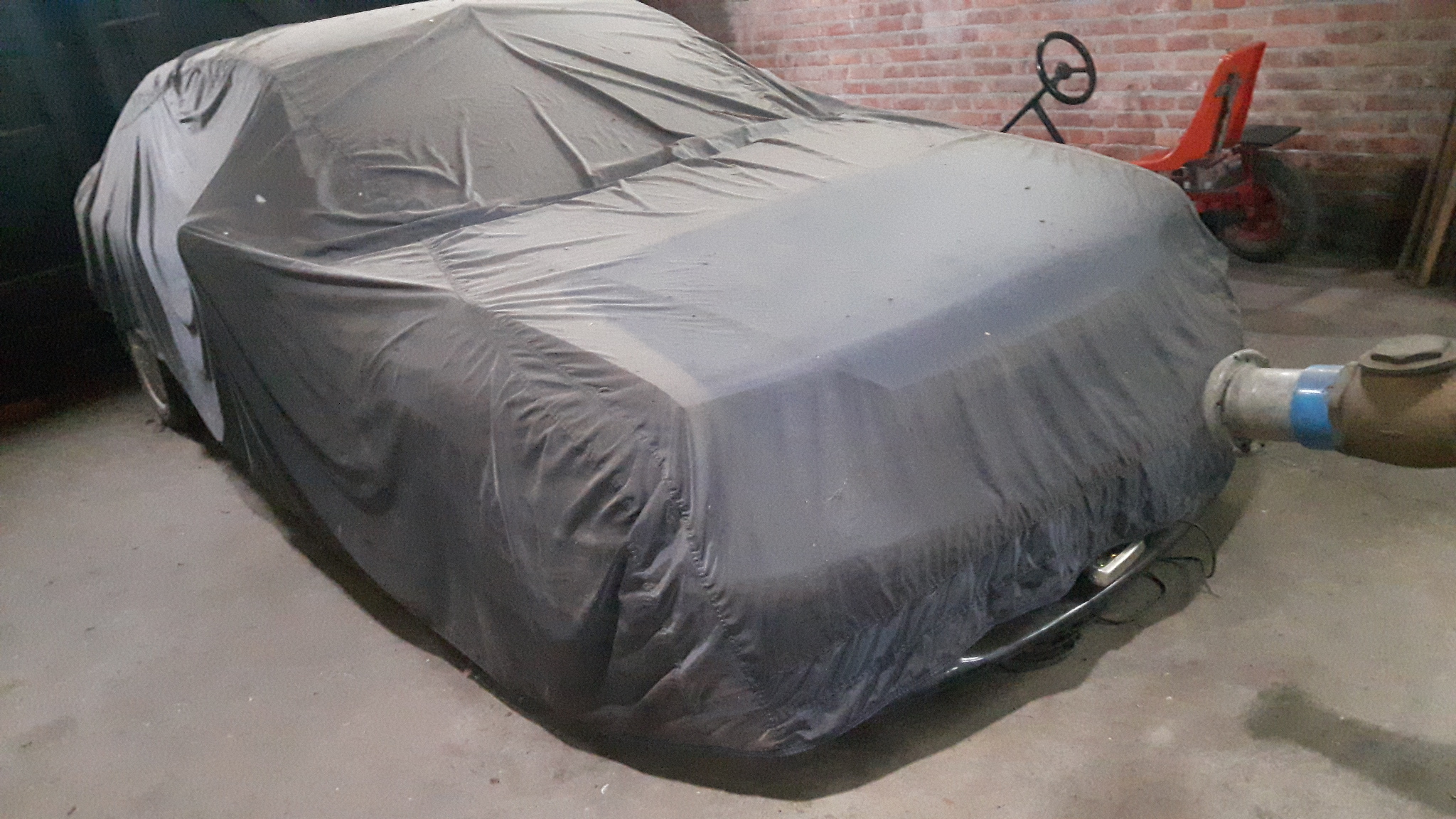

De andere Biturbo staat al vanaf 2014 stil onder een hoes in de schuur, daar mankeert niet veel aan, alleen een lekke airco leiding en een fitting van het luchtveersysteem lekt. Heel af en toe start ik hem even
De groene waar ik nu aan bezig ben staat ook al wel 3 jaar stil en geschorst, maar was wel constant verzekerd en liet hem elk jaar keuren.
