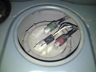

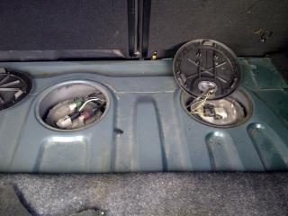

We hebben het over de stekker op de pomp toch? de stekker op de benzinemeter die in het andere gat in mijn kofferbak zit heeft er niets mee te maken toch?
Begrijp dus dat de vlotter op de pomp zit.
Maar dat is een lastig stekkertje om te vervangen, daar moet ik nog even aan knutselen denk ik. Ben blij dat er toch prik op staat als ik probeer te starten, maar ik dacht dat er als het contact aanstaat altijd prik op stond. Normaal hoor je als je het contact aanzet zonder de startmotor te laten draaien toch de brandstofpomp draaien?

Vlotter zit apart. Voordat je draden gaat doorknippen, eerst meten of stroom op de pomp zetten.
Als je twee stroomdraden via startkabels aan een accu hangt kun je de stroomdraden tegen de pinnen van de pomp houden. Maakt niet uit hoe je het aansluit, de pomp moet even zoemen.

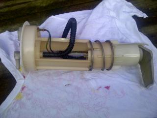

Op deze mooie zonnige zondagmorgen toch nog maar eens (letterlijk) de koffer ingedoken en de hele pomp eruit gehaald. Met 2 kleine schroevendraaiers wip je de snelkoppeling van de benzineleidingen er zo af.
Paar stevige gecontroleerde tikken met een schroevendraaier en de ring is los, je pakt de pomp er eenvoudig uit.

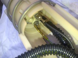

Op mijn werkbank met de acculader 12V op de contactpunten gezet (Wit = +) en er gebeurde helemaal niets.
Daarna direct op de contactpunten van de pomp 12V gezet en hij doet het!

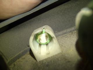

Blijkt het probleem dus in de aansluiting te zitten, contact van stekker naar pomp beetje opgeschuurd (was niets aan te zien maar toch). getest op stekker aansluiting en hij werkt.
Alles weer ingebouwd en deze Safrane loopt weer als een zonnetje.
