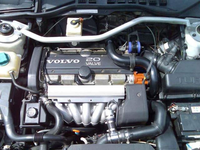

Ik denk dat 't inderdaad in de ophanging van de motor zit zoals AS1 zeg.
Dit is een 850:
Geen ophangpunt bovenop zoals bij de Safrane welke eerst los moet.
Wel een heel lekker blok dat daar in zit, meer als 200 pk, zeker!!
Het is idd de motorsteun die het verschil uitmaakt bij de werkzaamheden.
