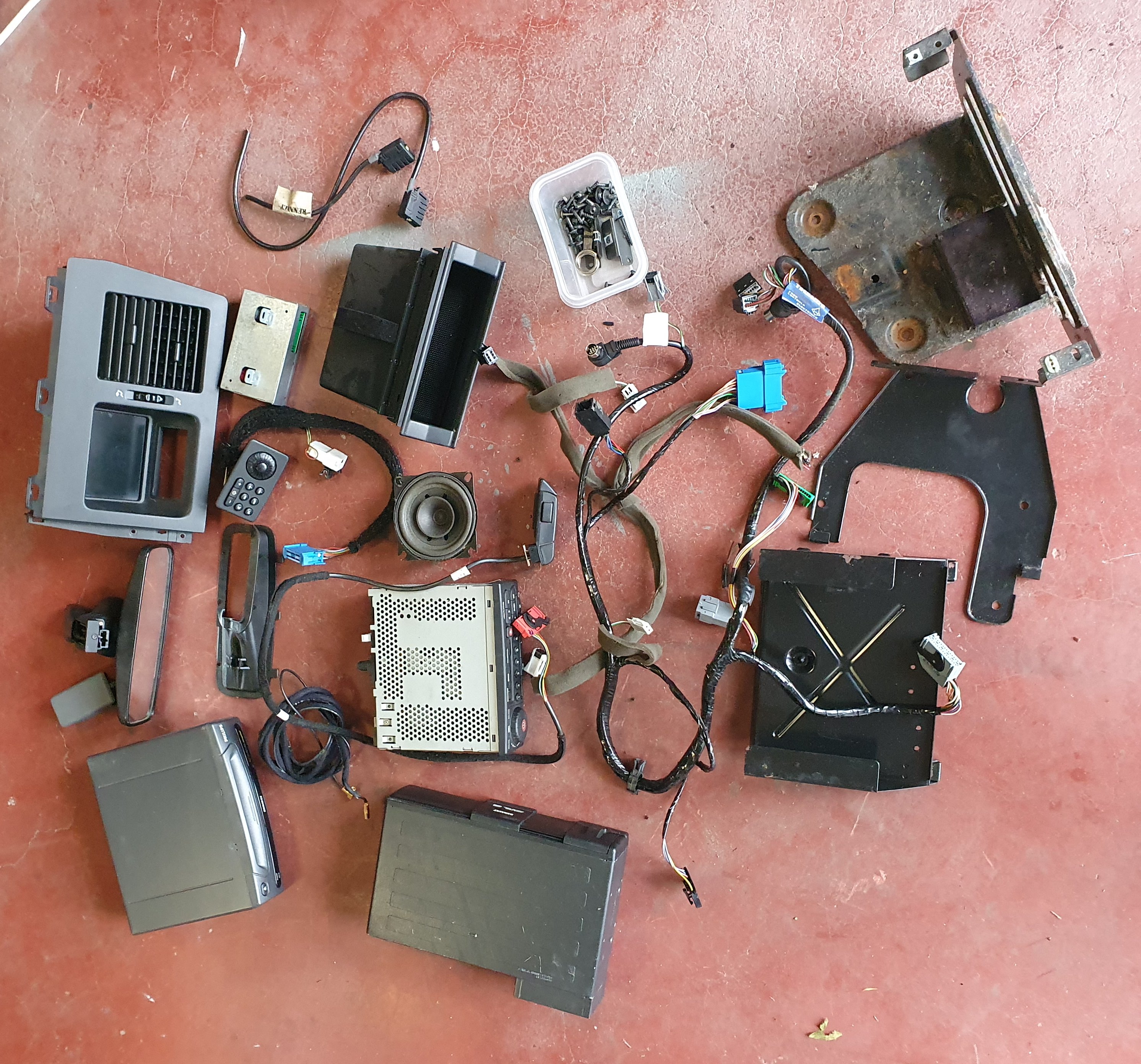

035 - gps parts.jpg (1.43 MiB) 411 keer bekeken
vrijdagochtend een half dagje verlof genomen en naar Nieppe gereden, daar stond een phase 2 op de sloop met originele gps, die ik er zelf mocht gaan uit halen, ik hoop dat ik alles heb :-p
Berichten: 2658
Re: safrane bart 11/1992 3.0 v6 - 2023: wat anders
Wel leuk om dat erin te bouwen.
Ben benieuwd of het gaat lukken om het werkbaar te krijgen.
De snelheidsopname van een ph 1 is anders dan bij een ph 2 heb ik me laten vertellen dus daar zal je iets op moeten vinden, om de afgelegde weg af te laten tellen.
