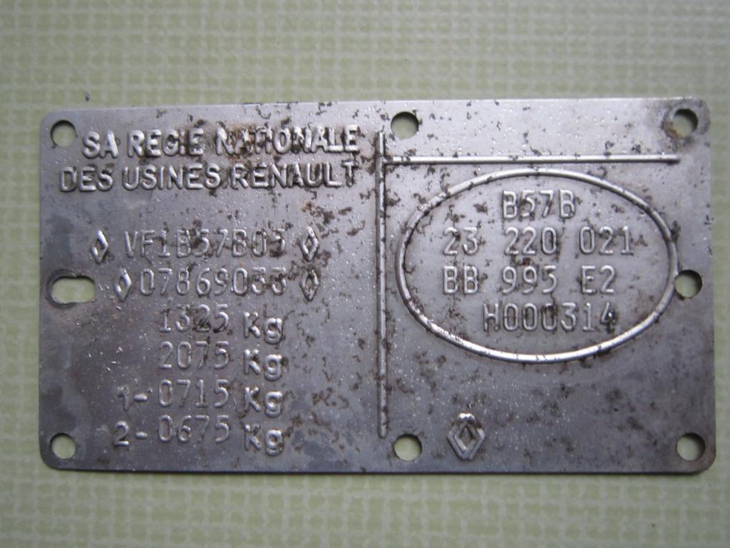

Bijna goed. Het is 995 Vert jade.WillemS schreef:De kleur van die groene heet Lindegroen of 931 Tilleul.
Ik heb nu een nieuw plaatje met Belgisch typegoedkeuringsnummer. Vandaar dat hij los op tafel lag toen ik de foto nam.

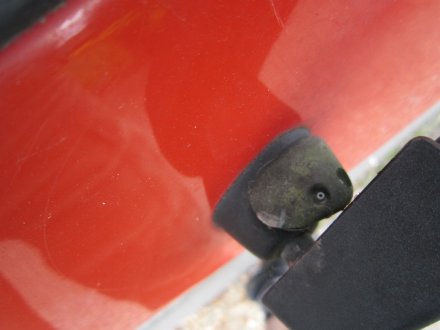

Nou, hier komt de verrassing. Die had je wel degelijk, namelijk verstopt direct achter de ruitenwisser:Jack de zeeuw schreef:En ik heb wel een wisser maar geen sproeier
Hij is dus niet vervallen maar gewijzigd.
