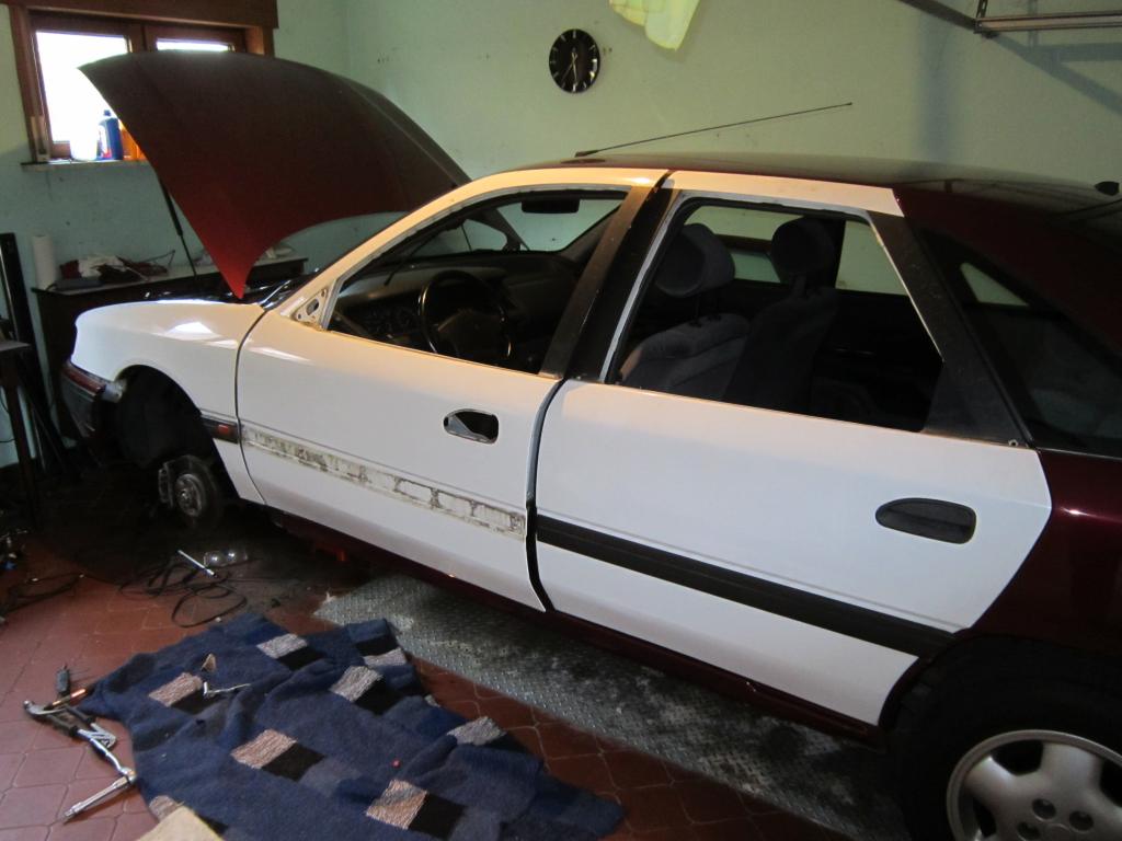

Hoe vinden jullie mijn Safrane Bicolor :twisted:
Het zou wel lachen zijn om zo te gaan rijden. :lol:
Vandaag de portieren van ingewanden ontdaan en gecontroleerd of alles past.
Het achterportier hing gelijk goed. Niets aan doen.
Het voorportier echter niet (zoals verwacht). De deur hing te ver naar achteren (op de uiterste verstelling) en kon niet eens dicht.
Het onderste scharnier was krom.
Buurman is monteur en plaatwerker. Hij heeft mbv een bankschroef en ne helen groten moker (3 kg) het scharnier weer rechtgeslagen. Dat was beter. Na ter plekke op de auto nog wat meer de scharnieren mishandelen paste de deur weer.
Nog een ding over: het portier zit te ver naar binnen ter hoogte van de spiegel. Nu blijken de scharnieren iets te ver naar binnen te staan omdat achterliggend plaatwerk naar binnen is gekomen.
Dit gaat opgelost worden met vulplaatjes. Ondertussen ga ik het plaatwerk voorbereiden voor de spuiter.
Als ie ter hoogte van de spiegel teveel naar binnen staat is de linker B-stijl toch ook wat naar binnen gekomen.
Eraan trekken zal niet echt veel doen...
Mij lijkt dat je het met een pers met verlengstukken dat moet doen.
Vanaf de rechter drempel en lang dit hout ertussen, dan verlengstukken van de pers hulpstukken eraan, de pers eraan en hem plaatsen op dié plaats waar die naar buiten moet.
Als die onder druk op zijn plaats zit zal die iets terug veren, dus dan even kijken hoeveel je hem moet "overdrukken" om hem op zijn juiste plaats te krijgen.
Je kan het ook meten vanuit de midden van de auto naar de rechter stijl en daarna naar de linker stijl.
Dan weet je iig hoeveel cm ie naar buiten moet komen....
Misschien heeft ie plaatwerker zo`n pers. Het zou een standaard gereedschap voor hem moeten/kunnen zijn :wink: :wink:

Albert, de stijlen staan wel goed. Het punt waar de portierscharnieren op zijn bevestigd is naar binnen gekomen. Hierdoor staat het portier boven te dicht op de A-stijl en beneden dieper dan het scherm.
Dit is eenvoudig op te lossen met vulplaatjes.
Vulplaatjes kan als het niet teveel is, maar is geen elegante manier.
Zo te zien is het een streep of 3 dat ie naar binnen staat?
Hoe zit die in de deur sponning?
Als dat wel goed is, kan je dan wat met het scherm naar binnen?

AS1 schreef:Hoe vinden jullie mijn Safrane Bicolor :twisted:

Bezig met de portieren te ontdoen van alle plastic meuk. Met name de drukkopjes waar het paneel in klikt krijg je echt niet heel meer er uit.
Maandag gaat het spul naar de spuiter. Daarna lang weekend om de boel in elkaar te zetten.
De kleur komt op de grens van of je kleurverschil kunt zien. Met de watergebaseerde lakken is de keuze van kleuren er niet beter op geworden.
Eerst maar eens het resultaat afwachten. Het achterscherm ook spuiten kan altijd nog.
